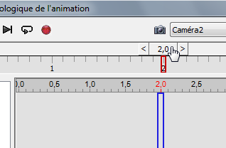

  1. Dans le menu du plan de montage chronologique, choisissez Camera2.
  2. Placez le curseur sur 2 secondes.

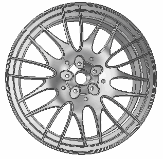

  3. A l'aide de la commande ViewCube ou Orbite, réglez le point de vue jusqu'à obtenir un résultat le plus semblable possible à l'image suivante.
