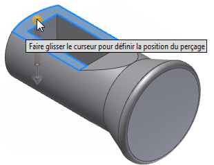

  2. Sélectionnez la face supérieure à l'arrière de la pièce. La mini-barre d'outils Perçage s'affiche dans la fenêtre graphique. Si la mini-barre d'outils obscurcit l'emplacement de sélection sur la face supérieure du modèle, sélectionnez la mini-barre d'outils par le bouton poignée juste à gauche de la zone de saisie de valeur et déplacez-la vers un autre emplacement.
  3. Examinez de plus près le point choisi sur la face supérieure. Le manipulateur de bague autour du centre du perçage représente le diamètre du perçage. Cliquez sur la bague : elle devient dorée. Essayez de faire glisser le manipulateur de la bague dorée pour augmenter ou diminuer le diamètre du perçage.
  4. Remarque : Vous devrez peut-être zoomer un peu sur l'affichage pour faciliter la sélection des manipulateurs.
  5. Le manipulateur de sphère au centre du point de sélection représente l'emplacement central du perçage. Cliquez sur la sphère : elle devient également dorée. Faites glisser le manipulateur de sphère dorée pour placer le perçage de façon dynamique.
    Pour cet exercice, vous allez utiliser un placement linéaire précis en sélectionnant les arêtes appropriées et en entrant les distances pour chacune d'entre elles.
  6. Cliquez sur le bord intérieur du rectangle.
  7. Entrez 5 dans la zone de saisie et appuyez sur TAB pour verrouiller la cote horizontale.
  8. Ensuite, cliquez sur le bord extérieur de la face mise en surbrillance.
  9. Entrez 19 dans la zone de saisie et appuyez sur TAB pour verrouiller la cote verticale.

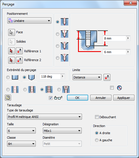

  10. A l'aide de la boîte de dialogue Perçage, entrez les valeurs suivantes pour créer un perçage taraudé M6x1 - 6H métrique avec une profondeur de taraudage de 6 mm :
    Profondeur de taraudage 6 mm
    Extrémité de perçage 118 °
    Limite Distance
    Type de perçage Fileté
    Type de filetage Profil en M métrique ANSI
    Taille 6
    Désignation M6x1
    Classe 6H
    Direction A droite
    La boîte de dialogue Perçage s'affiche comme illustré dans l'image.
  11. Cliquez sur le bouton OK pour fermer la boîte de dialogue, créer le perçage taraudé, et terminer la commande.
