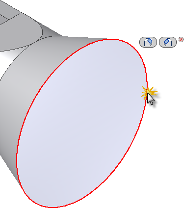

- Cliquez sur l'arête circulaire du grand diamètre de la pièce.
- La mini-barre d'outils s'affiche et propose deux options de commande : Congé (bouton Premier) et Chanfrein (deuxième bouton).
- Cliquez sur le bouton Congé ; la mini-barre d'outils correspondante s'affiche.

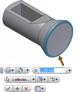

- Essayez de faire glisser le manipulateur en forme de flèche de distance dorée vers l'avant et vers l'arrière sur l'arête circulaire. Observez la façon dont le rayon du congé augmente et diminue en temps réel.
- Faites glisser la poignée jusqu'à ce que 3,25 mm s'affiche dans la zone de saisie ou entrez la valeur 3,25 à partir du clavier.
- Cliquez sur le bouton OK pour créer le congé et quitter la commande.
La nouvelle fonction Congé1 est ajoutée au navigateur Modèle.
