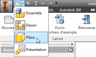

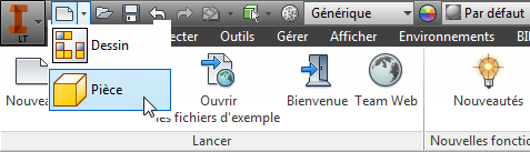

Pour créer un fichier pièce avec un gabarit par défaut
- Dans la barre d'outils d'accès rapide, cliquez sur la flèche de la liste déroulante située en regard de la commande Nouveau.
- Sélectionnez le gabarit Pièce (la norme de gabarit n'est pas importante pour ce didacticiel).
Comme indiqué dans la page précédente, vous pouvez également accéder à la commande Nouveau à partir des emplacements suivants :
