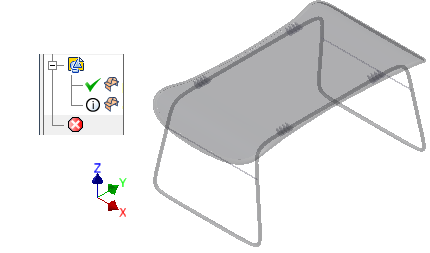

    Lorsque le processus d'importation est terminé, une boîte de dialogue s'affiche, indiquant que le fichier comporte des erreurs.
    Géométrie saine
    Géométrie nécessitant une vérification plus approfondie
    Géométrie contenant des erreurs et nécessitant une réparation
  11. Cliquez sur Oui dans la boîte de dialogue pour ouvrir le fichier dans l'environnement de réparation.
Le fichier s'ouvre dans l'environnement de réparation et contient deux corps composites. Dans le navigateur, cliquez sur chaque corps pour l'identifier. Le socle de la table est sain mais n'a pas pu être converti en solide et le dessus de table nécessite une vérification approfondie.
