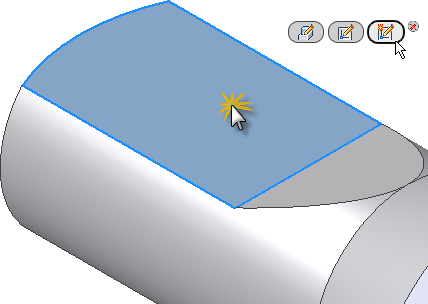

  1. Cliquez sur la face supérieure mise à plat de la pièce.
  2. La mini-barre d'outils de manipulation directe s'affiche. En partant de la gauche, trois boutons proposent les commandes suivantes :
    • Modifier l'extrusion
    • Modifier l'esquisse
    • Créer une esquisse
  3. Sélectionnez le troisième bouton Créer une esquisse.

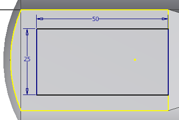

  6. Sur le ruban, cliquez sur l'onglet Esquissele groupe de fonctions Dessiner Rectangle et choisissez Rectangle deux points dans le menu déroulant. Vous pouvez également cliquer avec le bouton droit de la souris dans la fenêtre graphique et sélectionner Rectangle par deux points dans le menu de marquage.
  7. Choisissez le point approximatif, comme indiqué dans l'image, pour placer le coin inférieur droit du rectangle. Ne vous préoccupez pas des valeurs affichées dans le champ de saisie du pointeur. .
  8. Déplacez le curseur vers le haut et vers la gauche pour activer les zones de saisie horizontale et verticale du rectangle. Le curseur se déplace vers le champ de saisie de la cote horizontale. Entrez 50, puis appuyez sur la touche de tabulation. L'icône de verrouillage indique que la cote horizontale du rectangle est entièrement contrainte.
  9. Le curseur se déplace vers le second champ de saisie de valeur représentant la cote verticale. Entrez 25, puis appuyez sur la touche de tabulation.
  10. Appuyez sur la touche Entrée pour dessiner et coter le rectangle. Le rectangle est entièrement coté, car la saisie dynamique avec cotes persistantes a été utilisée pour la saisie des valeurs de cote.
