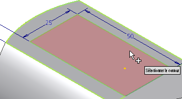

Extruder le rectangle
Au lieu d'utiliser la commande Extrusion à partir du ruban, du clavier ou du menu de marquage, la manipulation directe fournit une autre méthode de création d'une extrusion.
  1. Sélectionnez l'une des quatre lignes comprenant l'esquisse de rectangle pour afficher la mini-barre d'outils Esquisse. .
  2. En partant de la gauche, la mini-barre d'outils Esquisse propose les quatre options suivantes :
    • Extrusion
    • Révolution
    • Perçage
    • Modifier l'esquisse
  3. Cliquez sur le bouton Extruder et sélectionnez le rectangle comme contour à extruder. Veillez à cliquer à l'intérieur du rectangle.
  4. Lorsque la mini-barre d'outils s'affiche, cliquez sur la flèche déroulante du bouton Opération et sélectionnez l'option Soustraction .
  5. Notez que la direction d'extrusion change automatiquement de Direction 1 en Direction 2. Inventor LT reconnaît que le contour d'esquisse a été créé sur une face de pièce et qu'une opération de soustraction peut être effectuée uniquement sur un objet existant.
  6. A présent, sélectionnez l'option A travers tout dans le menu déroulant du bouton Encombrement et cliquez sur le bouton vert OK pour mettre fin à l'exécution de la commande Extruder .
La nouvelle fonction Extrusion 2 est ajoutée au navigateur Modèle.
