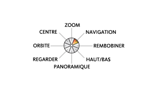

Les SteeringWheels, aussi appelé disques, sont des menus de poursuite qui suivent votre curseur et à partir desquels vous pouvez accéder à différents outils de navigation 2D et 3D.
Les SteeringWheels peuvent vous faire gagner du temps en combinant plusieurs outils de navigation courants dans une interface unique. Les illustrations suivantes montrent les différents disques disponibles :
Disque de navigation complète
Disque de visionnage de base d'un objet
Petit disque de navigation complète
Petit disque de visionnage d'un objet
