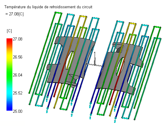

Utilisez les outils de rotation, de panoramique et de zoom selon les besoins pour afficher les résultats de circuit.
Cliquez sur Température du liquide de refroidissement du circuit dans la liste Tâches de l'étude.
L'augmentation de la température est optimale à moins de 2 à 3 °C. Il est souhaitable d'avoir deux circuits de l'empreinte sur la limite supérieure de la ligne de repère indiquant les modifications de la conception de refroidissement.
