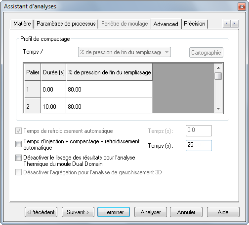

Confirmez que la matière est Styron EUR Magnum 3416 SC, puis cliquez sur Suivant deux fois pour accéder à l'onglet Avancé.
Entrez 25 secondes pour Temps d'injection + compactage + refroidissement.
Cliquez sur Analyser pour démarrer l'analyse.
