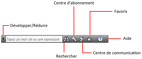

InfoCenter est une fonction utilisée dans plusieurs produits Autodesk. Elle se compose d'un ensemble d'outils présentés sur le côté droit de la barre de titre. Ceux-ci permettent d'accéder à de nombreuses sources d'informations liées aux produits. Ces outils peuvent varier selon le produit Autodesk et la configuration. Par exemple, dans certains produits, la barre d'outils InfoCenter peut inclure un bouton Connexion pour les services Autodesk Cloud.
InfoCenter permet de rechercher de l'aide concernant un produit, d'afficher des services d'abonnement dans le panneau Centre d'abonnement, d'afficher des mises à jour et des annonces de produits dans le panneau Centre de communication et d'accéder aux rubriques enregistrées dans le panneau Favoris.

Utilisez la zone et le bouton Rechercher pour trouver rapidement des informations dans l'aide principale du produit à l'aide de mots-clés (ou d'expressions).
Cliquez sur la flèche Développer/Réduire pour activer ou désactiver la zone Rechercher dans un état réduit.

Cliquez sur le bouton Centre d'abonnement pour afficher la liste des options disponibles.

L'outil Favoris permet d'accéder rapidement à des liens importants enregistrés depuis les panneaux Centre d'abonnement et Centre de communication.
Pour ajouter un favori, ouvrez le panneau Centre d'abonnement ou Centre de communication, puis cliquez sur l'icône Favoris située en regard du lien que vous souhaitez ajouter.
