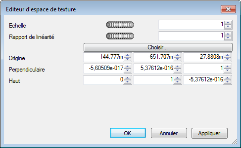

    Il peut s'agir de l'Editeur d'espaces de texture plane :

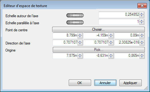

    Il peut s'agir de l'Editeur d'espaces de texture cylindrique :

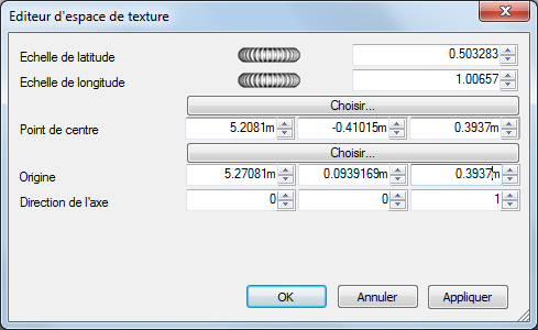

    Il peut s'agir de l'Editeur d'espaces de texture sphérique :
  3. Modifiez les différents paramètres comme il se doit et cliquez sur Appliquer pour vérifier les résultats. L'option Choisir permet de désigner un point dans le modèle, de façon interactive, au lieu d'entrer ses coordonnées X, Y et Z.
  4. Cliquez sur OK.
