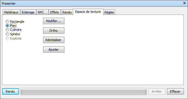

L'espace de texture définit la façon dont une texture est associée à un élément. L'application d'un espace de texture cylindrique à une canalisation permettra, par exemple, d'obtenir un rendu plus naturel de la canalisation. L'espace de texture d'un élément peut être défini à partir de l'application de CAO d'origine et enregistré dans le fichier de CAO natif ou configuré dans la fenêtre Presenter au moyen des options Boîte, Plan, Cylindre ou Sphère. L'option Explicite permet d'appliquer un espace de texture défini par l'utilisateur. Elle est disponible si l'élément est associé à un espace de texture provenant de l'application de CAO d'origine. Chaque option relative à l'espace de texture délimite l'élément par un contour imaginaire et ajuste la texture à la géométrie sous-jacente, comme s'il s'agissait d'un emballage.
Si vous avez appliqué une texture à un élément, la fenêtre Presenter essaie de déterminer le meilleur ajustement possible à partir des quatre espaces de texture disponibles. Si ce n'est pas ce que vous recherchez, vous êtes libre de modifier l'espace de texture.
