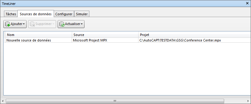

Onglet Sources de données
L'onglet Sources de données permet d'importer des tâches à partir d'un logiciel de nomenclature indépendant tel que Microsoft Project, Asta et Primavera. Il énumère toutes les sources de données ajoutées sous forme de tableau.
Vue de sources de données
Les sources de données s'affichent au sein d'un tableau à plusieurs colonnes. Les colonnes stipulent le nom, la source (Microsoft Project, par exemple) et le projet associé (ex : my_schedule.mpp). Les autres colonnes éventuelles identifient les champs de la nomenclature externe déterminant le type de tâche, l'identifiant unique et les dates de début et de fin relatives à chaque tâche importée.
Vous pouvez déplacer et redimensionner les colonnes.
