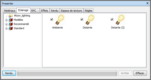

Onglet Eclairages
A l'instar des onglets Matériaux, Effets et Rendu, l'onglet Eclairage est partagé en deux volets : les archive sont présentées à gauche et la palette à droite. L'archive contient aussi bien des sources de lumière individuelles que des studios d'éclairage. Un studio d'éclairage est une combinaison de sources de lumière prévues pour fonctionner ensemble. La palette regroupe toutes les sources de lumière actives dans la scène.
Pour appliquer une source de lumière à la scène, il suffit de la faire glisser depuis une archive vers la palette, puis de changer ses paramètres, si cela est nécessaire. Elle vient en complément de celles déjà ajoutées à la scène.
Pour appliquer un studio d'éclairage à la scène, faites-le glisser depuis une archive et déposez-le dans la palette. Toutes les sources de lumière du studio d'éclairage remplacent celles déjà présentes dans la scène. Chaque studio d'éclairage est appliqué de façon intelligente à la scène. Son orientation et sa mise à l'échelle sont calculées selon la scène à laquelle il est destiné. Vous pouvez également développer un studio d'éclairage dans l'archive et faire glisser séparément les sources de lumière dans la palette. Dans ce cas, elles ne sont pas orientées ou mises à l'échelle en fonction de la scène.
Servez-vous des cases à cocher en regard de chacune des sources de lumière dans la palette pour activer ou désactiver la lumière dans la scène.
