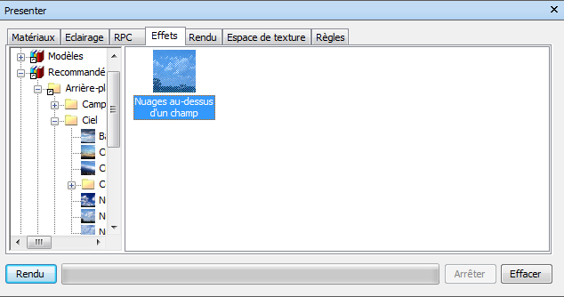

Onglet Effets
A l'instar des onglets Matériaux, Eclairage et Rendu, l'onglet Effets est partagé en deux volets : les archive sont présentées à gauche et la palette à droite. C'est à partir de cet onglet que vous configurez les différents effets d'arrière-plan et de premier plan.
Vous ne pouvez appliquer simultanément qu'un seul effet d'arrière-plan et un seul effet de premier plan dans la palette.
