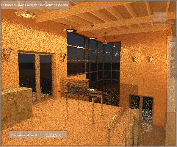

Vous pouvez effectuer un rendu directement dans la vue de la scène en cliquant sur le bouton Lancer de rayons de l'onglet Rendu du ruban. Vous pouvez contrôler la qualité et la vitesse de rendu à l'aide des styles de rendu prédéfinis.
La sortie du rendu apparaît directement dans la vue de la scène. Au cours du processus de rendu, l'écran affiche l'indicateur de progression du rendu.
Le processus de rendu peut être contrôlé à l'aide du groupe de fonctions contextuel Lancer de rayons interactifs sur le ruban.
