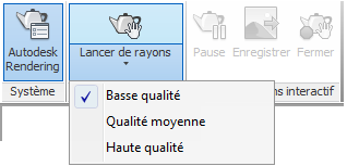

Trois styles de rendu sont disponibles dans Autodesk Navisworks. Vous pouvez y accéder en cliquant sur le bouton partagé Lancer de rayons bouton du ruban (onglet Rendu groupe de fonctions Rendu).
La coche indique le style actuellement sélectionné. Pour choisir un autre style, il suffit de cliquer dessus.
