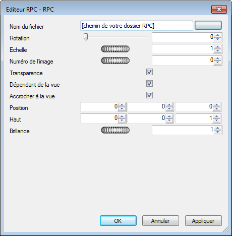

  1. Ouvrez la fenêtre Presenter et cliquez sur l'onglet RPC.
  2. Dans le volet gauche, développez l'archive Gabarits et faites glisser l'icône RPC vers la palette dans le volet droit.
  3. Cliquez deux fois sur l'icône RPC dans la palette.
  4. Dans l'Editeur de contenu RPC, cliquez sur le bouton Parcourir (...) dans le champ Nom du fichier.
  5. Dans la boîte de dialogue Ouvrir fichier RPC, accédez au fichier RPC voulu, puis cliquez sur Ouvrir. Autodesk Navisworks comporte une petite sélection de fichiers RPC gratuits. Ils se trouvent dans le dossier d'installation du produit. Par exemple, C:\Program Files\Autodesk\Navisworks Manage 2014\ presenter\lads\layla_data\textures\RPC. Profitez de ces fichiers pour composer une simple scène avec les exemplaires de plantes, personnages et arbres disponibles.
  6. Configurez les paramètres de façon appropriée dans l'Editeur RPC et cliquez sur OK.
