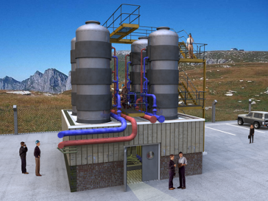

Exemple de personnages RPC se tenant sur une construction ou à proximité de celle-ci.
Le principal avantage du contenu RPC est de pouvoir remplir une scène en un minimum de temps et de lui donner une dimension réaliste sans que la durée de rendu ne s'en ressente.

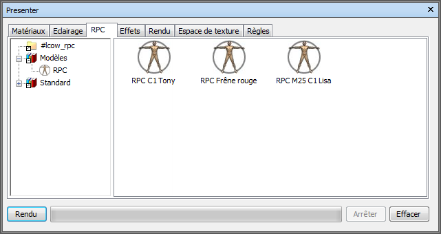

A l'instar des onglets Matériaux, Eclairage et Rendu, l'onglet RPC est partagé en deux volets : les archive sont présentées à gauche et la palette à droite. C'est à partir de cet onglet que vous configurez les RPC.
