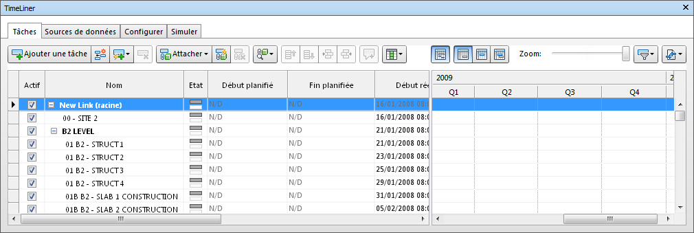

Onglet Tâches
L'onglet Tâches permet de créer et de gérer des tâches de projet. Il énumère toutes les tâches de votre nomenclature sous forme d'un tableau. Servez-vous des barres de défilement situées sur le côté droit et dans la partie inférieure de cet onglet pour naviguer d'un enregistrement de tâche à un autre.
Vue des tâches
Les tâches s'affichent dans un tableau à plusieurs colonnes ce qui offre une certaine souplesse d'affichage des enregistrements. Vous pouvez ainsi :

Hiérarchie des tâches
Autodesk Navisworks TimeLiner prend en charge une structure de tâche hiérarchique importée à partir d'une source de données, par exemple Microsoft Project™ (voir Onglet Sources de données pour plus d'informations). La hiérarchie peut être développée ou comprimée par un simple clic sur le signe plus ou moins en regard de la tâche.
Icônes d'état
Une icône identifie l'état de chaque tâche. Chaque tâche est représentée par deux barres, afin de comparer les dates planifiées aux dates réelles. La couleur permet de différentier les parties d'une tâche, selon qu'elles sont anticipées (bleu), ponctuelles (vert), retardées (rouge) ou planifiées (gris). Les points correspondent aux dates de début et de fin.
Lorsque vous placez le pointeur de la souris au-dessus d'une icône de statut, une info-bulle indiquant l'état de la tâche s'affiche.

Vue du diagramme de Gantt
Il s'agit d'un diagramme à barres colorées qui illustre l'état de votre projet. Chaque ligne correspond à une tâche. L'axe horizontal représente la durée du projet en incréments (jours, semaines, mois, années, par exemple) tandis que l'axe vertical illustre les tâches du projet. Les tâches peuvent être représentées de manière successive, en parallèle ou se chevauchant.
Vous pouvez faire glisser une tâche vers différentes dates, ou cliquer et faire glisser la fin d'une tâche pour allonger ou raccourcir sa durée. Les modifications sont automatiquement répercutées dans la vue des tâches.
