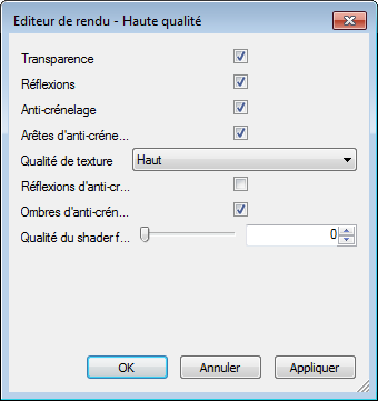

Pour modifier le style de rendu en question, cliquez deux fois sur le style dans la palette de manière à afficher l'Editeur de rendu. Les éditeurs varient en fonction du type de style de rendu. Voici à quoi ressemble, par exemple, l'éditeur Qualité élevée :
Remarque : Si le profil Presenter dans l'Editeur d'options (pour plus d'informations, voir la page Presenter) est configuré sur le mode Avancé, cette boîte de dialogue contient une liste complète des paramètres disponibles et permet de changer le type de premier-plan.
Cliquez à tout moment sur Appliquer pour appliquer les changements de paramètres à la scène.
