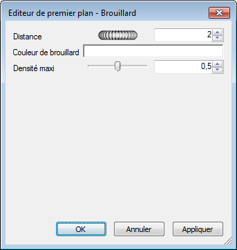

Comme son nom l'indique, ce type d'effet se rapporte au premier plan de l'image lors de la phase de rendu et permet notamment de simuler le brouillard et la neige. Aucun aperçu interactif n'est possible pour ces effets. Pour vérifier le résultat obtenu, vous devez effectuer un rendu complet.
Pour ajouter des effets de premier plan, procédez de la même façon que pour les effets d'arrière-plan. Cliquez deux fois sur l'effet dans la palette pour ouvrir l'Editeur de premier plan. Les éditeurs varient en fonction du type de premier plan. Voici à quoi ressemble, par exemple, l'éditeur Brouillard :
Remarque : Si le profil Presenter dans l'Editeur d'options (pour plus d'informations, voir la page Presenter) est configuré sur le mode Avancé, cette boîte de dialogue contient une liste complète des paramètres disponibles et permet de changer le type de premier-plan.
Cliquez à tout moment sur Appliquer pour appliquer les changements de paramètres à la scène.
Si vous avez l'intention de réutiliser par la suite le premier plan que vous venez de modifier, vous pouvez l'enregistrer en le faisant glisser dans le dossier Premiers plans à l'intérieur de l'archive utilisateur Mes effets.
