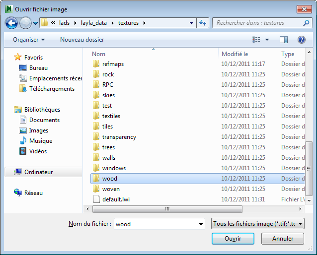

  2. Dans l'onglet Matériaux (ou Couleur si vous avez sélectionné le profil Développeur), cliquez sur le bouton Parcourir (...) situé en regard de la zone de texte Nom de fichier de l'image. La boîte de dialogue Ouvrir un fichier image s'affiche.
  3. Accédez au fichier d'image et sélectionnez-le, puis cliquez sur Ouvrir.
