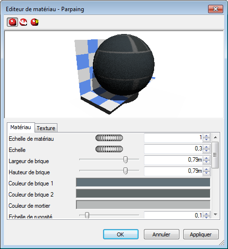

Pour modifier un matériau, cliquez deux fois sur le matériau dans la palette ou cliquez dessus avec le bouton droit de la souris, puis cliquez sur Modifier dans le menu contextuel. Vous avez alors accès à la boîte de dialogue Editeur de matériau, dont le contenu varie en fonction du type de matériau. Il est impossible d'ajouter ou de supprimer les paramètres liés à un matériau. Vous pouvez uniquement modifier les paramètres existants. Il est donc essentiel de choisir le type de gabarit approprié pour le matériau que vous souhaitez modifier. Vous apprendrez à modifier un matériau à partir de la boîte de dialogue spécifique à la texture procédurale Parpaing proposée ci-dessous à titre d'exemple.
