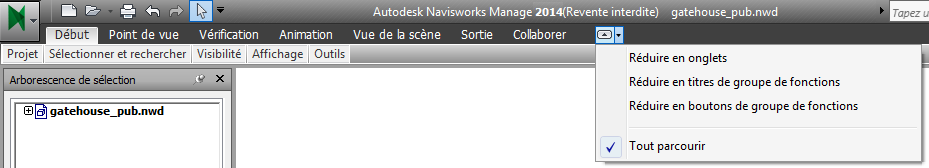

Pour modifier la taille du ruban
  1. Cliquez sur la flèche déroulante située dans la barre d'onglets du ruban et sélectionnez l'état du ruban de réduction souhaité.
  2. Cliquez deux fois sur le nom de l'onglet actif du ruban ou n'importe où sur la barre d'onglets du ruban
    afin d'activer/désactiver l'état du ruban complet et l'état du ruban de réduction.
