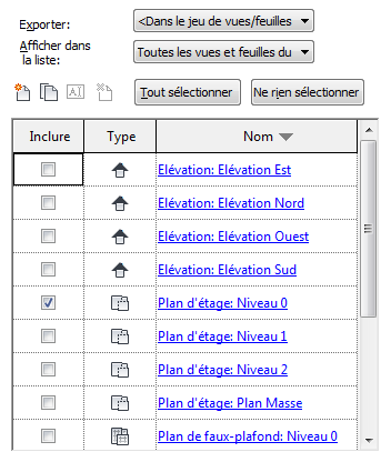

Lors de l'exportation vers divers formats, les boîte de dialogue Exporter au<type de format> vous permettent de spécifier les feuilles et les vues du projet à exporter. Les outils suivants permettent de créer et sélectionner les vues et les feuilles à inclure dans le fichier de sortie. Il est possible d'enregistrer les vues sélectionnées en tant que jeu pour une utilisation ultérieure.
Exporter. Permet de déterminer le jeu qui s'affichera dans la liste Vue/Feuille. Cette liste contient tous les jeux définis par l'utilisateur et les jeux par défaut suivants.
<Vue/Feuille en cours uniquement>. Affiche la vue ou la feuille active.
<Dans le jeu de vues/feuilles de la session>. Active Afficher dans la liste permettant de filtrer des vues et des feuilles pour le projet tout entier ou un jeu défini.
Afficher dans la liste. Contient des filtres pour augmenter ou réduire la disponibilité des vues et feuilles du jeu sélectionné à exporter :
Vues du jeu
Feuilles du jeu
Toute les vues et feuilles du jeu
Vues du modèle
Feuilles du modèle
Toutes les vues et feuilles du modèle
Les filtres basés sur le modèle dressent la liste des vues et des feuilles du projet, indépendamment du jeu choisi. Les vues et les feuilles sont répertoriées dans l'ordre alphabétique.
Tout sélectionner/Ne rien sélectionner Sélectionne ou désélectionne les vues et feuilles répertoriées.
Outils du gestionnaire de jeux. boutons permettant de créer, de modifier et de supprimer des jeux :
(Nouveau jeu) crée un jeu vide.
(Dupliquer le jeu) Crée une copie du jeu actif.
(Renommer le jeu) Invite à attribuer un nouveau nom au jeu actif.
(Supprimer le jeu) Supprime le jeu actif.
Liste de vues/feuilles. Ce tableau contient les vues et les feuilles filtrées à l'aide des options Exporter et Afficher dans la liste décrites ci-dessus. Ses colonnes, qui définissent la liste de vues, peuvent être triées.
Remarque : Cliquez sur un en-tête de colonne pour trier la liste selon le paramètre sélectionné.
Inclure. Lorsque vous sélectionnez cette case à cocher, la vue associée est exportée avec le nouveau fichier.
Type. Affiche une icône représentant le type de vue. Il s'agit des vues en plan, des vues en coupe, des vues d'élévation, des vues 3D et des feuilles.
Nom. Affiche le nom de la colonne telle qu'identifiée par Revit LT. Lorsque vous cliquez deux fois sur le nom, une miniature de la vue s'affiche dans le volet d'aperçu situé à gauche de l'onglet Jeu de vues/feuilles.
