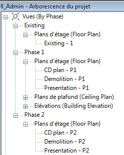

Dupliquez le plan d'étage Niveau 1 plusieurs fois et renommez les vues pour inclure les noms de phase : Niveau 1 - Phase 1, Niveau 2 - Phase 2, etc.
Vues organisées par phase
