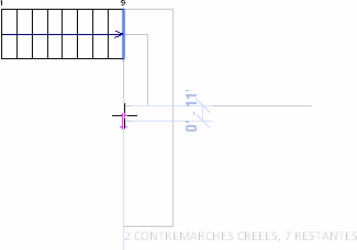

Pour créer deux volées perpendiculaires connectées par un palier
  1. Sélectionnez l'outil de composant de volée droite et spécifiez les options d'origine.
  2. Dans la barre des options :
    • Sélectionnez une valeur pour la ligne de justification. (L'option Volée: droite est sélectionnée dans les illustrations suivantes.)
    • Vérifiez que Palier automatique est sélectionné.
  3. Cliquez pour démarrer la première volée.
  4. Cliquez pour positionner le palier lorsque le nombre de contremarches souhaité a été atteint.
  5. Déplacez le curseur le long de la ligne d'extension et cliquez pour commencer à dessiner les contremarches restantes de la deuxième volée. Vous remarquerez que le palier est créé automatiquement. (La profondeur de palier par défaut est identique à la largeur de la volée.)
  6. Cliquez pour terminer la deuxième volée.
  7. Dans le groupe de fonctions Mode, cliquez sur (Terminer le mode de modification).
