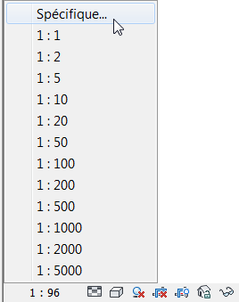

Pour créer une échelle de vue personnalisée
- Dans la barre de contrôle Vue, cliquez sur l'échelle de la vue, puis choisissez Spécifique.
- Dans la boîte de dialogue Echelle personnalisée, entrez une valeur de rapport.
- (Facultatif) Sélectionnez Afficher le nom et entrez un nom personnalisé à appliquer à l'échelle.
- Cliquez sur OK.
Remarque : Il est impossible d'appliquer une échelle de vue personnalisée à d'autres vues du projet.
