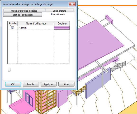

Propriétaires. Les propriétaires sont identifiés par des couleurs dans le modèle.
Pour attribuer une couleur aux propriétaires d'éléments
Paramètres d'affichage du partage de projet. La couleur spécifiée pour le propriétaire correspondant s'affiche dans le modèle.
Pour supprimer un nom d'utilisateur, sélectionnez-le, puis cliquez sur
(Supprimer l'utilisateur). Vous pouvez uniquement supprimer des utilisateurs s'ils ne sont plus propriétaires d'éléments ou de sous-projets.
