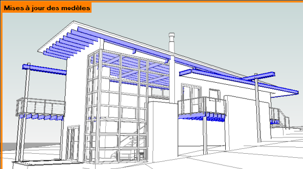

Dans l'exemple illustré ici, la vue affiche les éléments de modèle qui doivent être synchronisés avec le modèle central. Les vues en mode d'affichage du partage de projet affichent les bords en couleur et le nom du mode d'affichage appliqué (Mises à jour des modèles), comme illustré ici. Vous pouvez désactiver ou modifier le mode d'affichage à tout moment.
