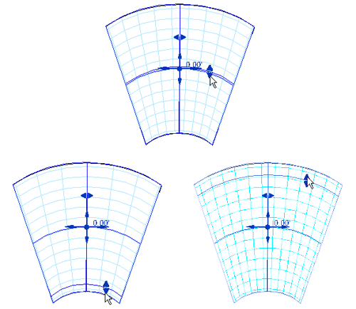

Chaque bande représente la ligne le long de la surface à partir de laquelle la distance entre les quadrillages est mesurée. La distance est mesurée par membrures, et non par longueurs de courbe. Vous pouvez déplacer les bandes le long de leur quadrillage respectif pour régler l'emplacement de mesure de la distance. Cliquez sur les poignées des bandes et faites-les glisser pour les repositionner.
L'image suivante illustre le repositionnement d'une bande le long du quadrillage U.
