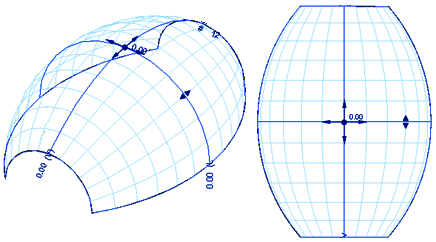

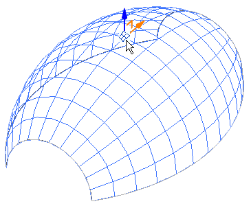

Les quadrillages UV de la surface divisée peuvent être ajustés dans la palette Propriétés (voir Propriétés d'occurrence des éléments du motif) ou dans le gestionnaire de faces. Le gestionnaire de faces est un mode d'édition qui est accessible via l'icône du gestionnaire de faces située au centre du widget de contrôle 3D. Pour afficher cette icône, sélectionnez la surface divisée.
Une fois sélectionnée, les contrôles d'édition des quadrillages UV s'affichent sur la surface.
L'espacement pour la distance et le nombre de divisions des quadrillages U et V se trouve aux extrémités de leurs bandes respectives. Ces paramètres sont identiques aux paramètres des quadrillages d'espacement précédemment vus dans la barre des options. Voir Modification des espacements des quadrillages UV sur des surfaces divisées.
Pour les modifier, cliquez dessus et entrez de nouveaux paramètres.
