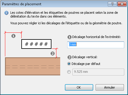

Paramètres de placement
Cliquez sur le bouton Paramètres pour ouvrir la boîte de dialogue Paramètres de placement et régler le décalage d'étiquettes et de cotes d'élévation depuis les poutres.
Les paramètres Décalage horizontal de l'extrémité et Décalage vertical permettent de régler la distance des étiquettes et des cotes d'élévation par rapport aux positions de référence (voir Familles d'étiquettes d'ossature) en fonction des valeurs saisies. Ces valeurs sont représentatives de l'échelle du dessin et sont définies, par défaut, sur 0" horizontalement et 3/8" verticalement, respectivement.
