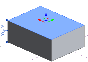

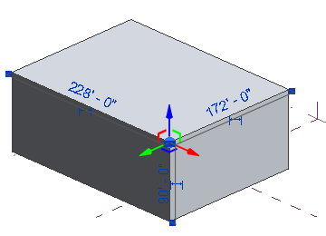

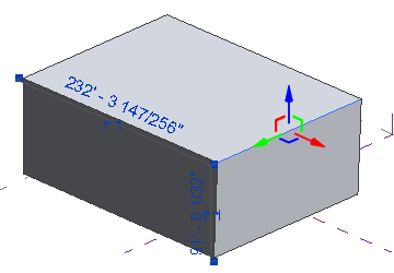

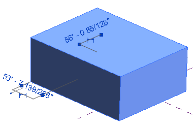

Vous pouvez sélectionner une forme entière, un de ses bords, un de ses sommets ou une de ses surfaces. Déplacez le pointeur sur un des éléments de la forme pour le mettre en surbrillance, puis cliquez pour le sélectionner ou appuyez sur la touche Tab pour mettre en surbrillance tous les éléments de la forme, puis cliquez pour sélectionner la forme entière. La touche Tab permet de parcourir les éléments sélectionnables. Vous pouvez cliquer pour sélectionner l'élément voulu lorsqu'il est en surbrillance.
Remarque : Si vous ne parvenez pas à sélectionner une surface, activez l'option Sélectionner les éléments par face. Reportez-vous à la rubrique sur le contrôle de la sélection d'éléments.
Le graphique suivant affiche les éléments sélectionnables sur une forme.
Elément de forme Elément de forme sélectionné
