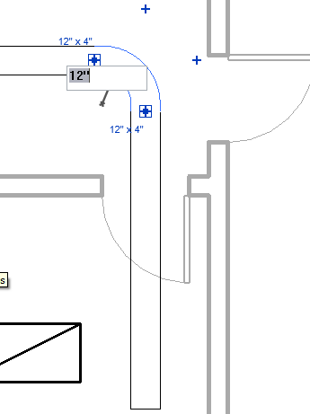

Modification d'un rayon de courbure
Sélectionnez une courbure de chemin de câbles, cliquez sur la cote du rayon et entrez une nouvelle valeur.
Pour un chemin de câbles, le rayon de courbure par défaut est défini sur la largeur du chemin de câbles, mesurée d'un bord intérieur à l'autre. Vous pouvez spécifier un multiplicateur différent pour le rayon de courbure dans la boîte de dialogue Propriétés du type du chemin de câbles.
