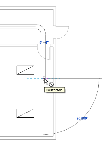

  7. Dans la zone de dessin, cliquez pour spécifier le départ de la longueur du chemin de câbles, puis déplacez le curseur et cliquez pour définir des points le long de la longueur.
    Une courbure est ajoutée automatiquement au segment en fonction de vos besoins.
    Remarque : Lorsque vous dessinez un chemin de câbles avec des raccords, des lignes de raccordement s'affichent pour les raccords.
