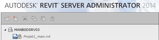

Verrous de niveau administrateur
Le verrou de niveau administrateur s'applique uniquement au partage de projet basé sur un serveur, car il permet de faciliter les opérations de maintenance du serveur Revit Server Host dans un modèle (ou ensemble de modèles) où les activités doivent être interrompues. Par exemple, l'état d'un modèle doit être arrêté avant que le modèle ne soit archivé. Faute de quoi, une copie archivée dont les modifications à partir d'une mise à jour ne sont que partiellement appliquées pourrait ne plus être utilisable. Si un verrou de niveau administrateur est d'abord appliqué, l'état du modèle demeure inactif, ce qui permet d'éviter ce piège.
Un verrou de niveau administrateur est appliqué à l'aide de l'utilitaire de gestion basé sur le Web Revit Server Administrator (ou de ses utilitaires de ligne de commande apparentés). Le verrouillage peut être appliqué à l'ensemble du serveur Revit Server Host, à l'ensemble des modèles d'un dossier ou à un modèle unique.
Pour appliquer un verrou de niveau administrateur à un article
  1. Ouvrez Revit Server Administrator.
  2. Dans le contrôle d'arborescence, sélectionnez l'élément, puis cliquez sur (verrouiller).
    Remarque : Si vous utilisez l'utilitaire de ligne de commande pour appliquer un verrou, l'icône représentant un verrou s'affiche après une opération d'actualisation et des informations sur le modèle à utiliser s'affichent dans le panneau droit.
Lorsqu'un élément est verrouillé :
Le verrouillage est appliqué en deux. Tout d'abord, toutes les opérations en cours sont autorisées à continuer tandis que les nouvelles sont bloquées. Une fois l'ensemble des opérations en cours terminées, le verrouillage est entièrement appliqué et tout nouvel accès est immanquablement bloqué jusqu'au déverrouillage.
Les verrous de niveau administrateur nécessitent rarement une manipulation, de quelque sorte que ce soit. Toutefois, en cas de modèle central défectueux (pouvant être dû à un échec du nouveau modèle central lors de son premier enregistrement), Revit Server n'est pas en mesure de créer ou supprimer correctement un verrou de niveau administrateur . Dans ce cas, le verrou peut être supprimé en supprimant le fichier super.lock à partir du répertoire de stockage du projet racine de l'hôte du serveur Revit Server. (Notez que le modèle défectueux qui pose problème doit également être supprimé afin d'éviter que le problème ne se pose à nouveau.)
