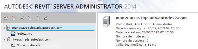

Le volet gauche de Revit Server Administrator contient un contrôle d'arborescence modifiable, dont le niveau supérieur répertorie toutes les instances Revit Server indiquées dans le fichier RSN.ini stocké sur l'instance Revit Server sur laquelle est exécuté Revit Server Administrator. Le volet droit présente des informations détaillées sur l'hôte sélectionné et identifie les autres rôles qu'il est possible d'activer. Dans le contrôle d'arborescence, la croix rouge placée en regard du troisième serveur indique qu'il est en panne.

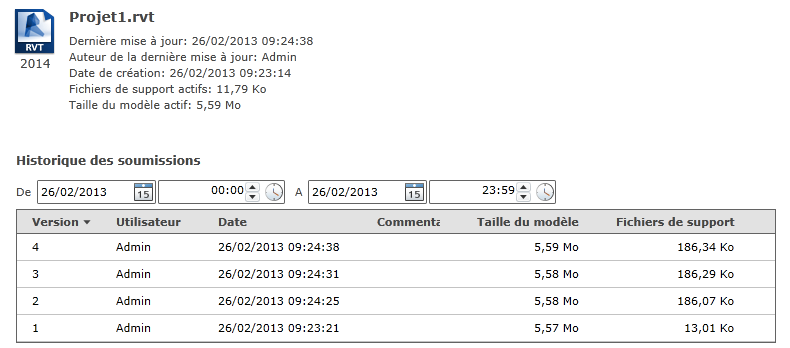

Lorsque vous sélectionnez un modèle dans le contrôle d'arborescence, le volet droit affiche l'historique des modifications soumises, ainsi que les éventuels commentaires des membres de l'équipe, comme illustré ci-dessous. Utilisez le filtre de date pour afficher les événements qui se sont produits à une période spécifique.

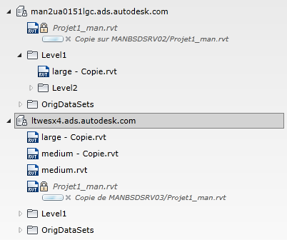

  4. Sélectionnez le nouveau serveur Revit Server Host dans le contrôle d'arborescence et cliquez sur (Coller).
    Un message temporaire du type Copie sur... s'affiche juste sous le nom du modèle à son emplacement d'origine dans le contrôle d'arborescence, et un message Copie de... sous le nom du modèle à son emplacement de destination.
    Vous pouvez cliquer sur la croix placée au début de chaque message pour annuler l'opération pendant qu'elle est en cours d'exécution. Si l'opération échoue, la croix apparaît en rouge et, dans la plupart des cas, vous pouvez cliquer dessus dans un des messages pour effacer les deux.
