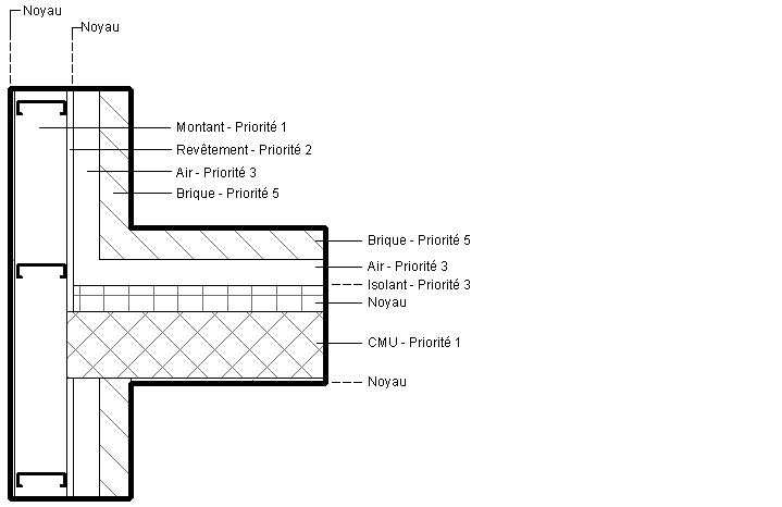

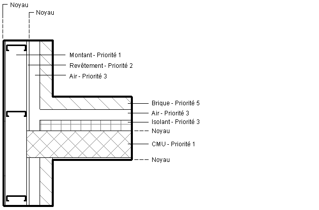

Application d'une priorité à une couche de géométrie composée
Vous attribuez une priorité spécifique à chaque couche afin qu'elle s'attache à la couche de priorité correspondante. Les priorités de couches sont classées selon leur importance.
Règles pour les joints de couches
Priorité des couches
Les couches peuvent recevoir les priorités suivantes :
