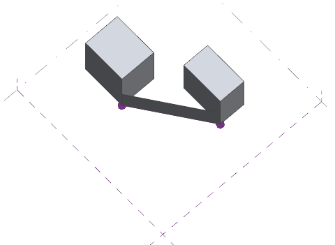

Utilisez l'accrochage 3D pour garantir un emplacement exact pour l'insertion des points sur un sommet de modèle. Par exemple, vous pouvez utiliser l'accrochage 3D pour mieux placer une surface sur un volume, que vous pouvez ensuite utiliser dans le projet comme sol ou toit. Pour activer l'accrochage 3D, sélectionnez Accrochage 3D dans la barre des options.

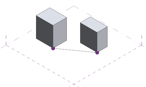

Lorsque vous créez une esquisse à l'aide de l'accrochage 3D, des courbes sont placées avec des points porteurs permettant d'apporter des modifications à la courbe sur les axes de coordonnées XYZ.

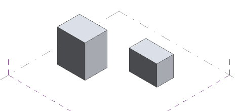

Pour créer une surface à l'aide de l'accrochage 3D
