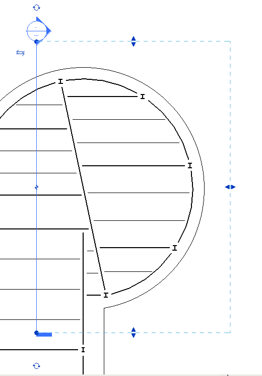

La division des lignes de coupe est utile si vous voulez créer une vue en coupe, sans que la ligne de coupe ne traverse le dessin. La division d'une ligne de coupe n'a aucun impact sur les éléments qui apparaissent dans la vue en coupe.
Pour diviser des lignes de coupe, cliquez sur le contrôle de division () et ajustez la longueur des segments des lignes de coupe. La division de coupe se trouve au milieu de la ligne de coupe. Les images suivantes montrent la même coupe, en entier et divisée.
Exemple

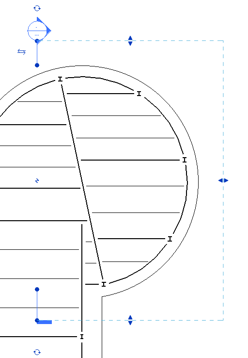

Exemple
Pour joindre à nouveau la ligne de coupe, cliquez une nouvelle fois sur le contrôle de division.
Remarque : La division d'une ligne de coupe est spécifique à une vue. Elle affecte l'affichage de la coupe uniquement dans la vue dans laquelle la division a eu lieu.
