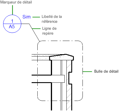

L'étiquette de détail est constituée du marqueur de détail, de la bulle de détail et de la ligne de repère. Voir Parties des étiquettes de détail. A l'aide de l'Editeur de familles, créez une famille de marqueurs de détails afin de définir la forme du marqueur de détail, ainsi que les informations qu'il contient. Dans un projet, créez une étiquette de détail afin de spécifier la famille de marqueurs de détails à utiliser et le rayon des angles de la bulle de détail. Pour définir l'épaisseur, la couleur et le style de ligne de la bulle de détail et de la ligne de repère, cliquez sur l'onglet Gérerle groupe de fonctions Paramètres
la liste déroulante Paramètres supplémentaires, puis sélectionnez l'outil approprié.
Parties d'une étiquette de détail
