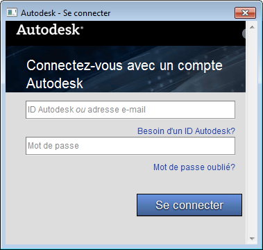

Se connecter à Autodesk 360
Pour utiliser cette fonction, vous devez vous connecter à Autodesk 360. Cliquez sur Se connecter Se connecter à Autodesk 360 et saisissez votre identifiant et votre mot de passe Autodesk.
