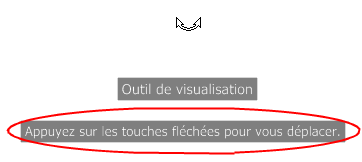

| Afficher le texte de l'outil sous le curseur | Affiche ou masque le texte du curseur lorsque l'outil est actif. Le texte du curseur s'affiche toujours pour les disques de navigation de base (Disque de visionnage d'un objet et Disque de visite d'un bâtiment) quelle que soit la valeur de ce paramètre. |
