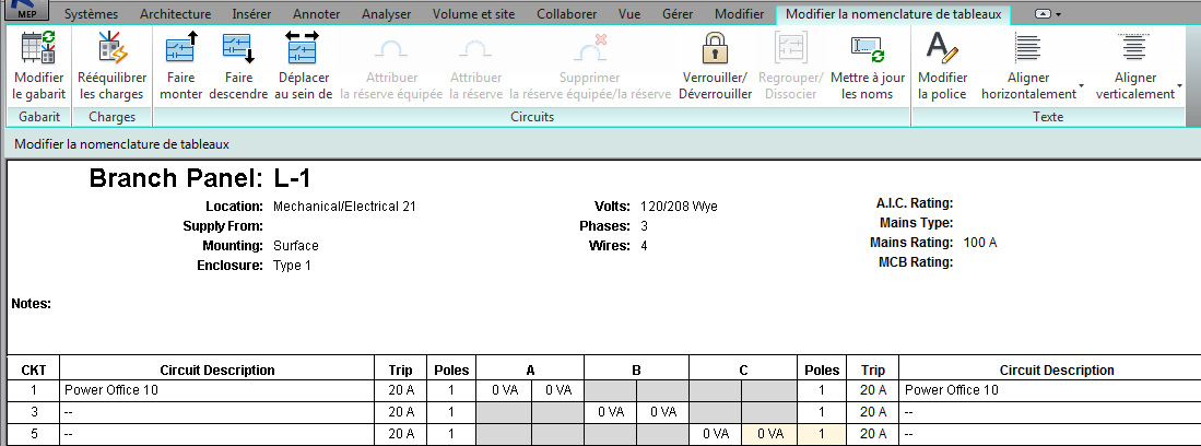

Gestion des circuits
Lorsqu'une nomenclature de tableaux s'affiche, vous pouvez réorganiser les circuits sur le panneau en les déplaçant vers le haut, le bas, la gauche et la droite, mais aussi en les regroupant et en les verrouillant. Vous pouvez également équilibrer la charge sur les phases, affecter des rechanges et des espaces, et mettre à jour les noms de circuit.
Commandes de modification de circuit de l'onglet Modifier la nomenclature de tableaux
