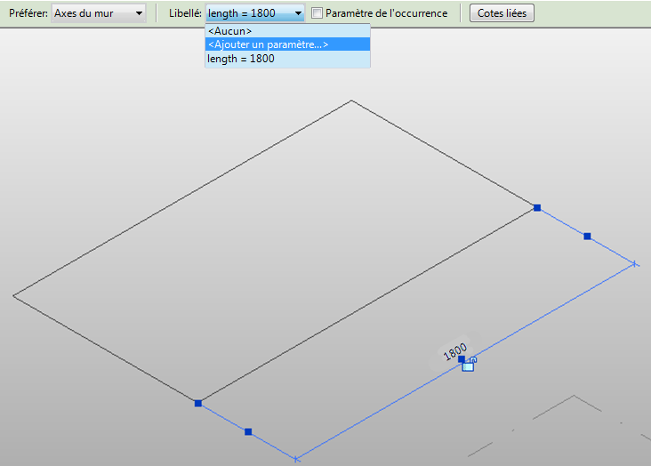

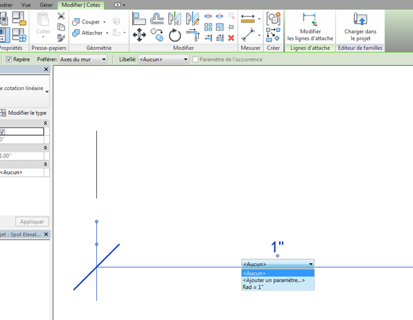

Dans l'Editeur de familles ou l'environnement de conception, vous pouvez modifier une cote permanente dans le dessin ou dans la barre des options.
Dans le dessin, sélectionnez la cote permanente et effectuez l'une des opérations suivantes :
- Cliquez avec le bouton droit de la souris et choisissez Libellé, puis sélectionnez un paramètre existant ou cliquez sur Ajouter un paramètre. Voir Création de paramètres.
- Cliquez avec le bouton droit de la souris et choisissez Modifier la longueur, puis entrez une nouvelle valeur.
- Dans la barre des options, cliquez sur la liste déroulante Libellé et sélectionnez un paramètre existant ou cliquez sur Ajouter un paramètre.
