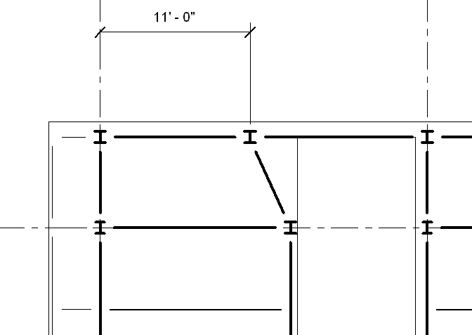

Les cotes permanentes sont placées à des endroits spécifiques. Les cotes permanentes peuvent présenter 2 états : modifiable et non modifiable. Vous pouvez modifier une cote permanente lorsque la géométrie à laquelle elle fait référence est sélectionnée.
Si la géométrie référencée par une cote permanente n'est pas sélectionnée en vue d'être modifiée, la cote s'affiche à sa taille réelle et sa modification n'est pas autorisée. Ce comportement vous évite d'afficher les cotes qui ne sont pas nécessaires pour la modification.
Cote permanente non modifiable
Lorsque vous appliquez des cotes à des composants, tels que des portes ou des fenêtres, sélectionnez le bord de l'ouverture à laquelle appliquer la cote ou sélectionnez le centre du composant auquel appliquer la cote.
