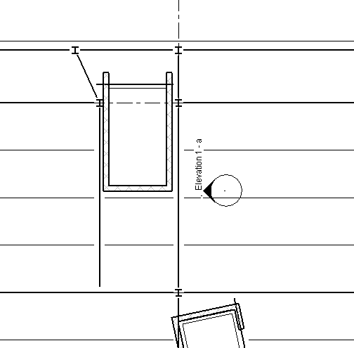

  4. Placez le symbole d'élévation de structure perpendiculairement à la ligne de quadrillage sélectionnée et dans la direction de la vue à afficher, puis cliquez pour l'insérer.
  5. Appuyez sur la touche Echap pour terminer.
  6. Cliquez deux fois sur la pointe de flèche de l'élévation pour ouvrir l'élévation de structure.
    La vue représente une vue en pleine hauteur de la surface du plan de construction du quadrillage ou du plan de référence. La vue est contrainte par rapport aux quadrillages environnants ou aux limites du plan de référence.
